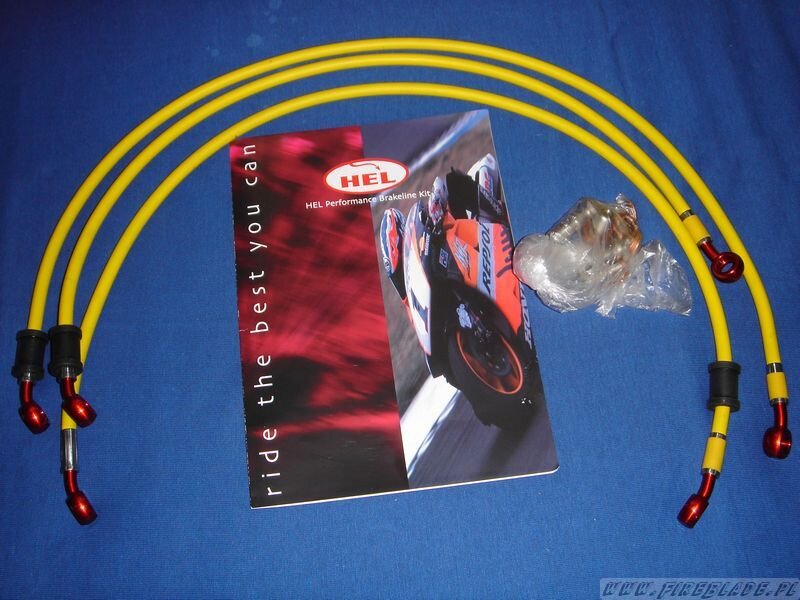

Ja wybrałem przewody na przód i tył firmy HEL i poniżej zamieszczam dokładny opis jak zdemontować stare i założyć nowe przewody w Hondzie FireBlade 1000RR 2007
Stary płyn hamulcowy DOT4 który standardowo jest zalewany przez producentów zmieniam przy okazji na DOT5.1 MOTULA który charakteryzuje się większą temperaturą wrzenia idealnie pasuje do przewodów w stalowym oplocie
Komplet przewodów na przód/tył (3 szt.) ze śrubami mocującymi sa dostępne w naszym sklepie na sklep.fireblade.pl
Komplet przewodów na przód/tył (2 szt.) ze śrubami mocującymi sa dostępne w naszym sklepie na sklep.fireblade.pl

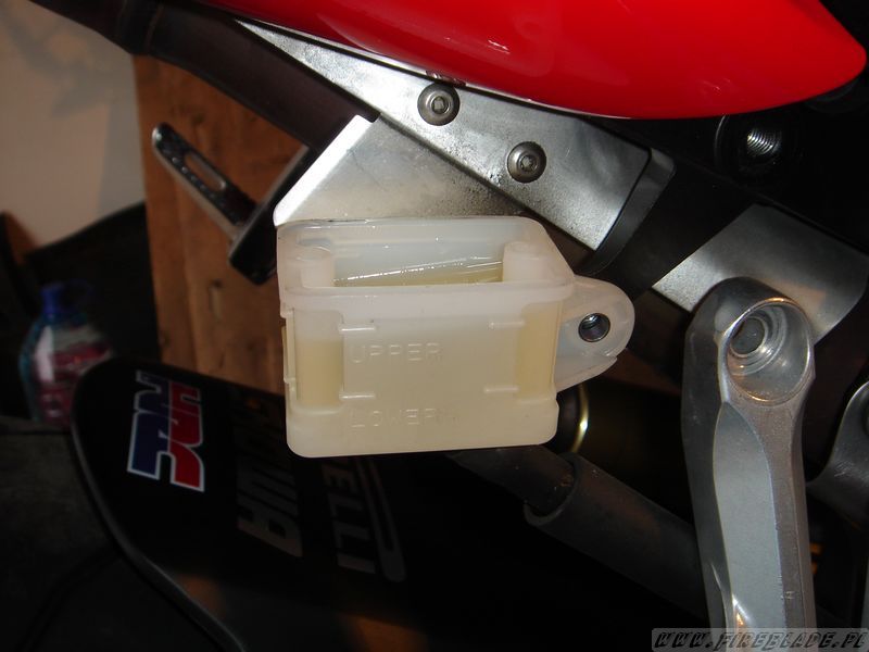

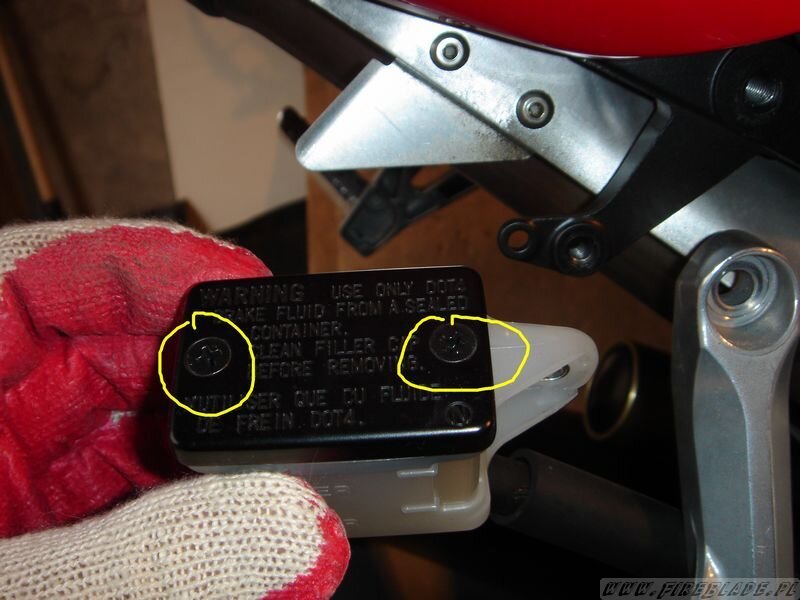

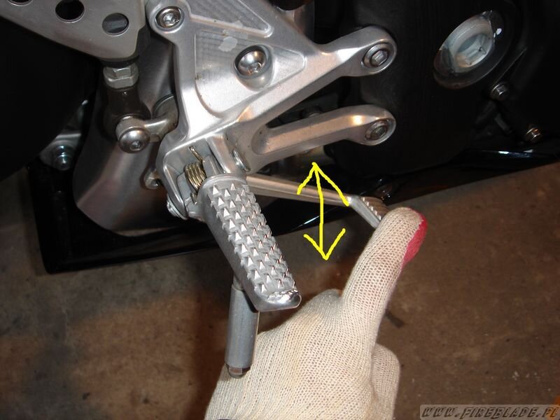

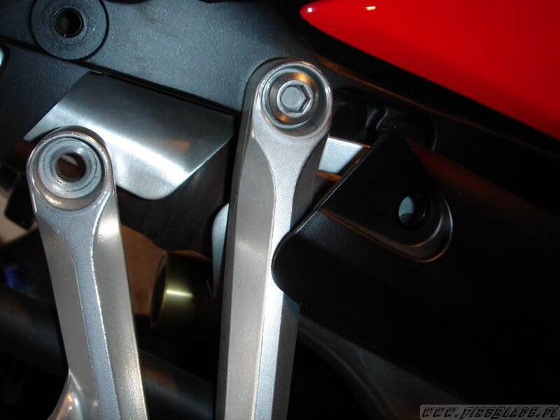

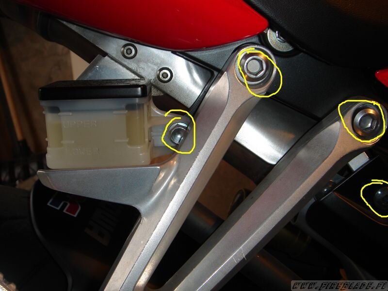

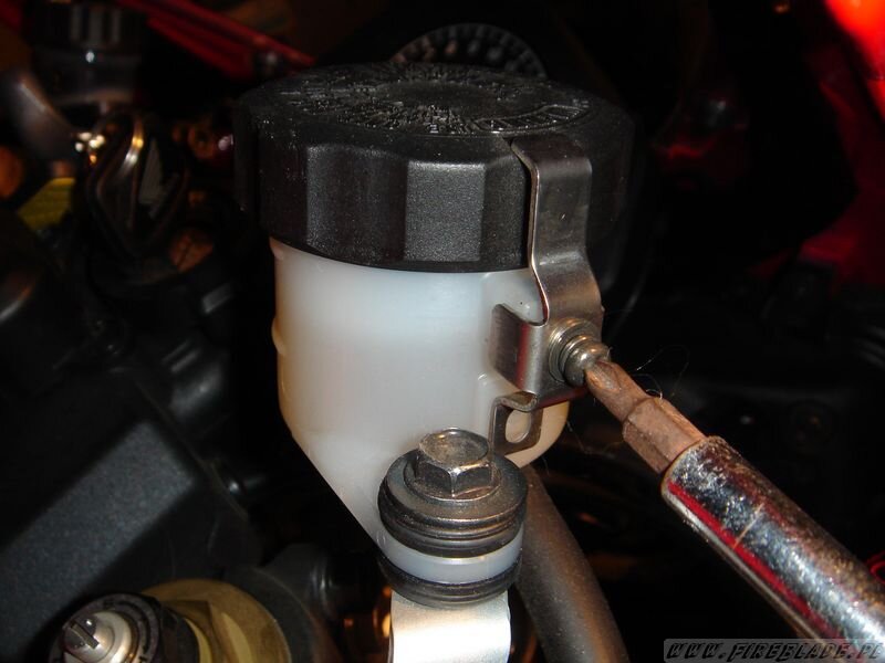

1. Najpierw musimy wypompować płyn znajdujący się w zbiorniczku wyrównawczym, by dostać się do niego musimy odkręcić 2 śruby prawego podnóżka pasażera a jednocześnie plastikową osłonę rury wydechowej która jest przykręcona do podnóżka. Później odkręcamy śrubę która mocuje zbiorniczek, odkręcamy 2 śruby na pokrywie :
montaż Przewodów hamulcowych HEL | CBR 1000RR montaż Przewodów hamulcowych HEL | CBR 1000RR montaż Przewodów hamulcowych HEL | CBR 1000RR montaż Przewodów hamulcowych HEL | CBR 1000RR

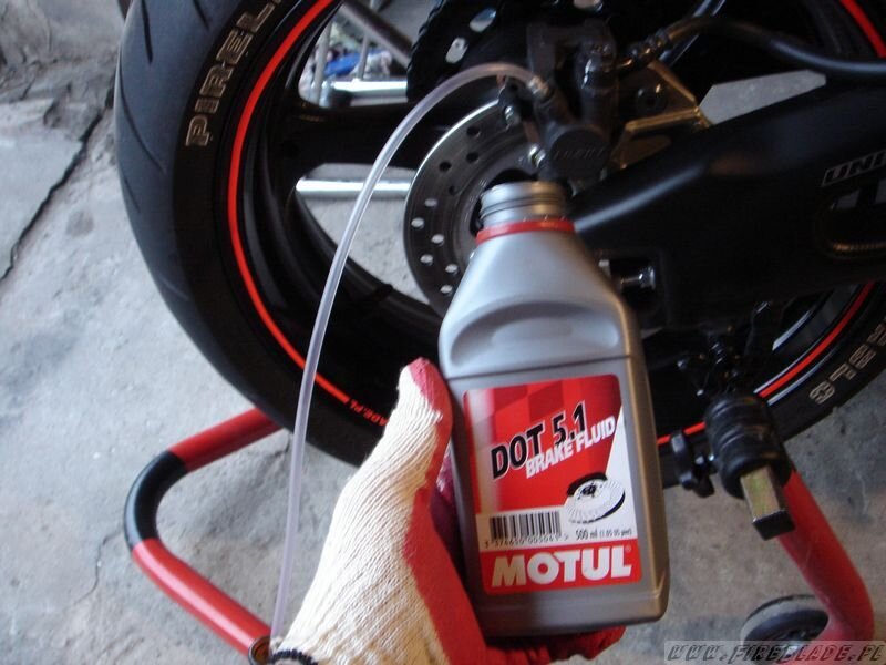

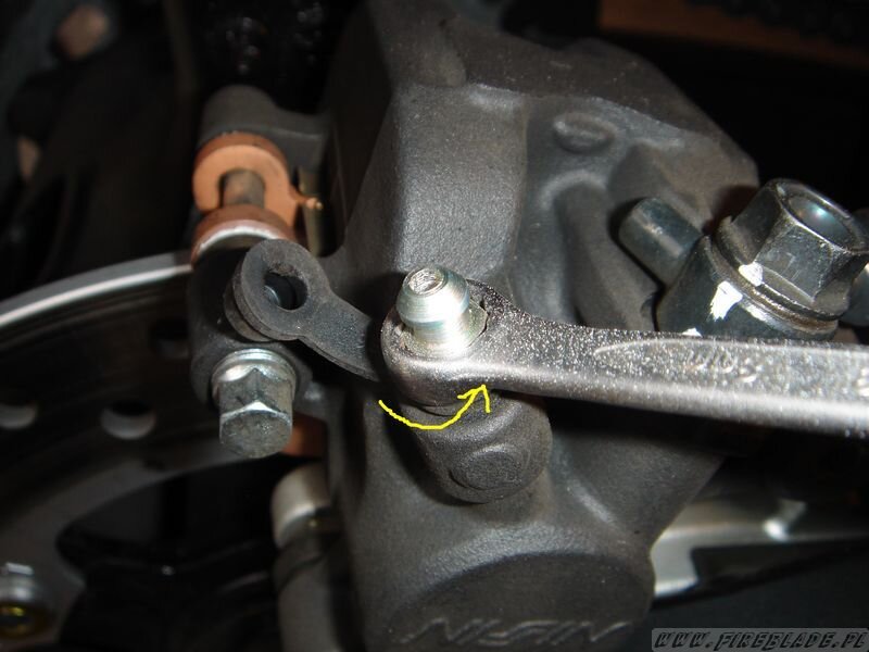

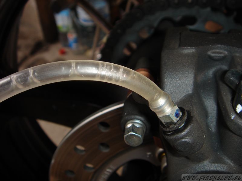

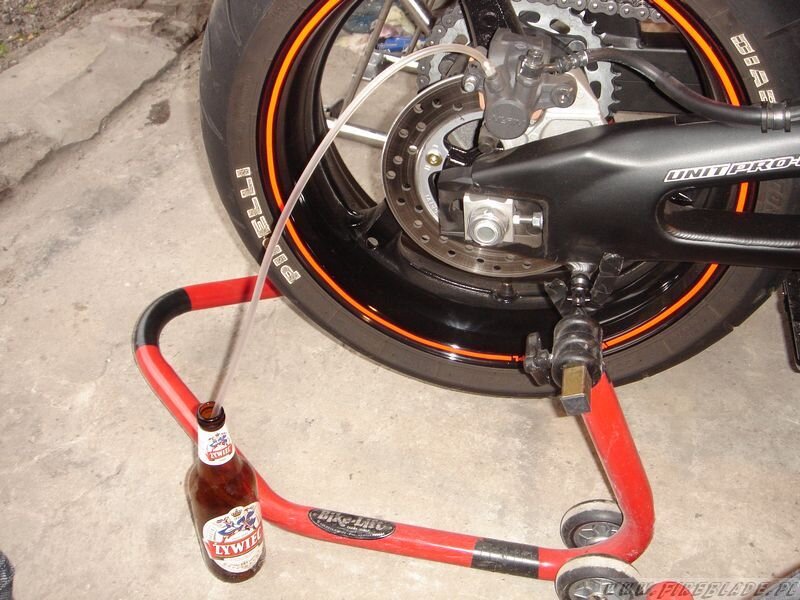

2. popuszczamy lekko nakrętkę spustową, wkładamy do niej rurkę i naciskając hamulcem nożnym wypompowujemy całą zawartość zbiorniczka do butelki (w moim przypadku po piwie montaż Przewodów hamulcowych HEL | CBR 1000RR) którą dajemy poniżej zbiorniczka - ważne! uwaga na płyn hamulcowy który potrafi zniszczyć powłokę lakierniczą! :

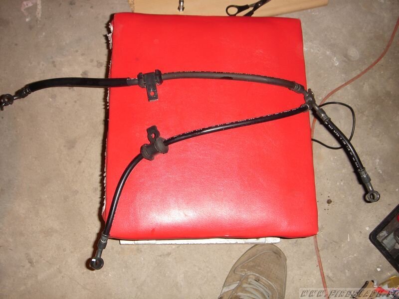

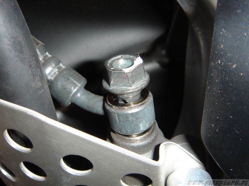

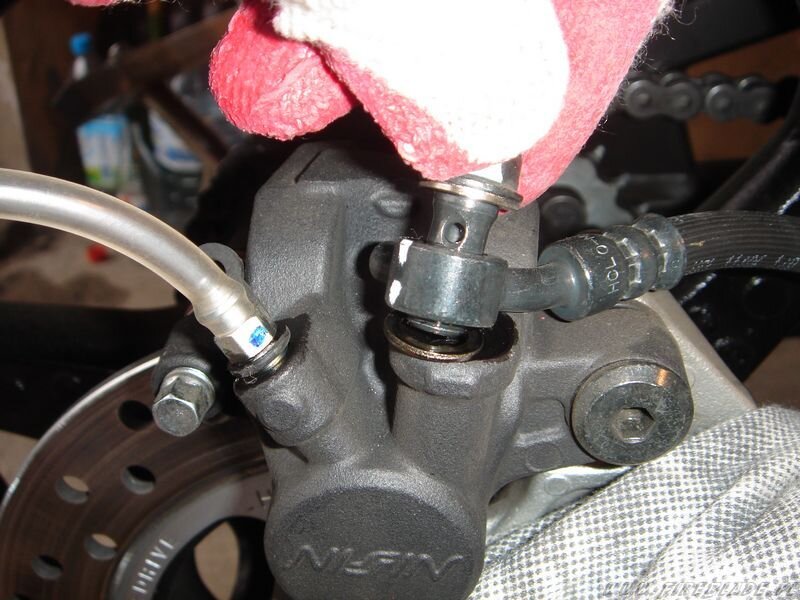

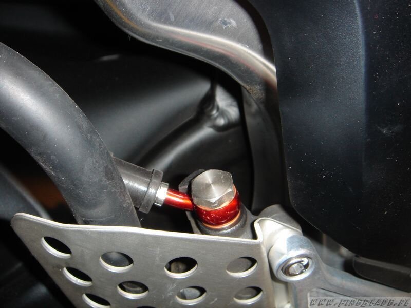

3. po wypompowaniu wszystkiego odkręcamy 2 śruby mocujące przewód do hamulca i pompy, dodatkowo środkową śrubę:

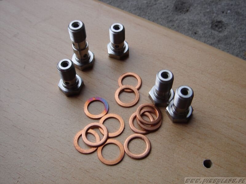

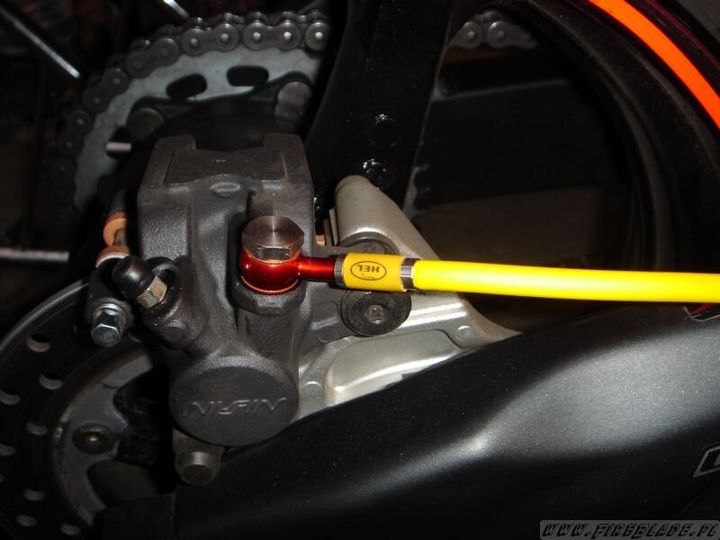

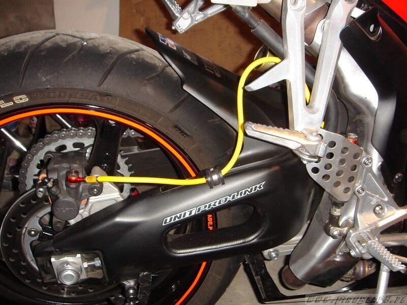

4. odpowiednią stroną (to ważne) przykręcamy nowy przewód, używamy do tego śrub w zestawie (nie stare!) + 2 podkładki miedziane przed i po końcówce!:

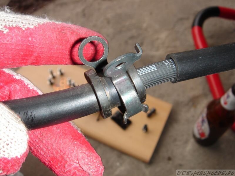

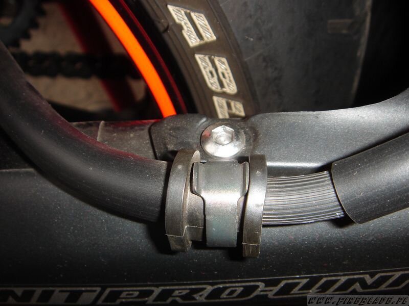

5. ściągamy z oryginalnego przewodu mocowanie środkowe wraz z gumą i mocujemy w nie nowy przewód, wszystkie 3 śruby skręcamy mocno lecz ostrożnie! - tylko nie urwać gwintu!

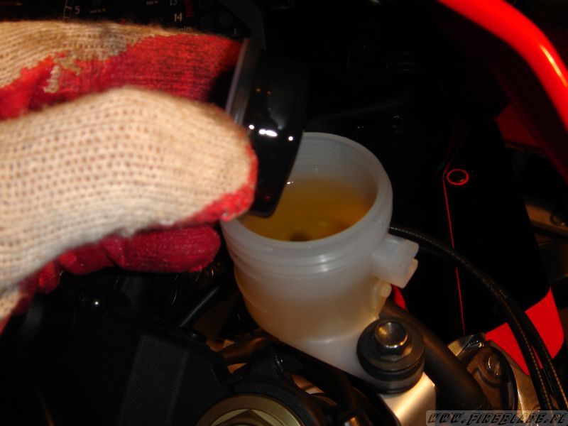

Do zbiorniczka wlewamy nowy płyn hamulcowy (w moim przypadku DOT 5.1 MOTUL):

6. zakręcamy śrubę spustową i pompujemy dźwignią hamulca do wyczuwalnego oporu, po czym lekko odkręcamy ją. Powinny w rurce pojawić się pęcherzyki powietrza! Czynność powtarzamy to momentu gdy nie będzie powietrza w rurce! Wszystko skręcamy, zbiorniczek, podnóżek pasażera i osłonę rury. KONIEC tylni hamulec zrobiony :

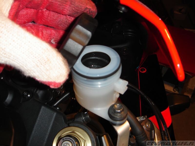

1. odkręcamy dekiel ze zbiorniczka wyrównawczego :

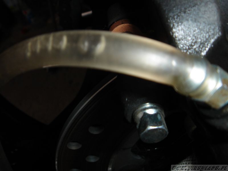

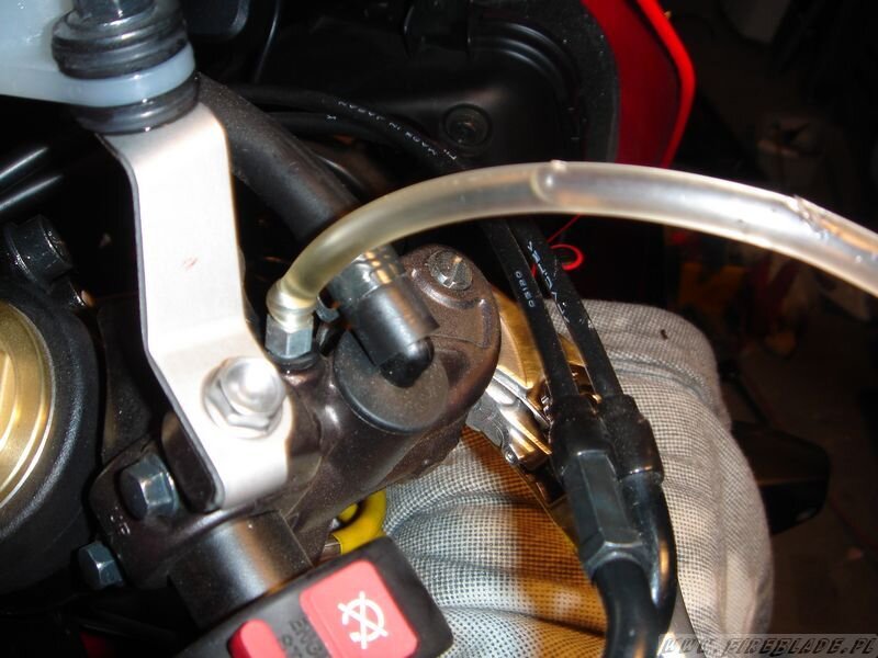

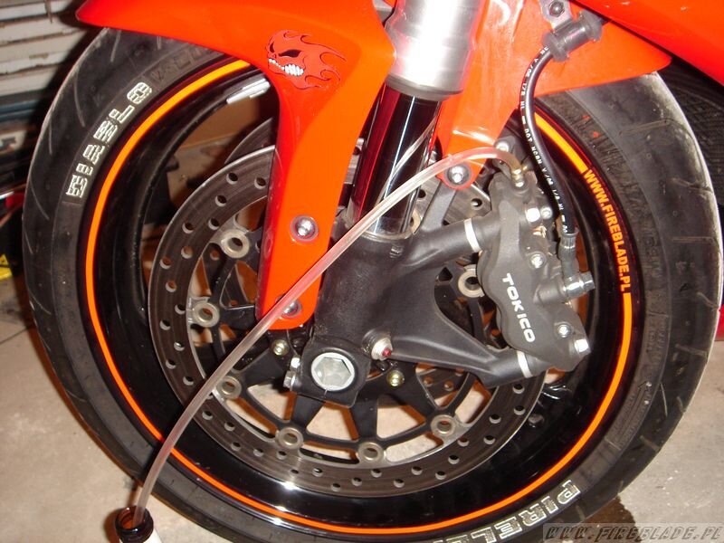

2. przykręcamy rurkę do śruby spustowej i lekko popuszczamy ją i klamką hamulca naciskamy aż do opróżnienia starego płynu hamulcowego. Analogicznie robimy po drugiej stronie:

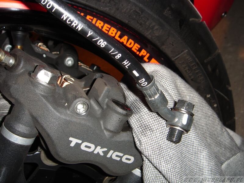

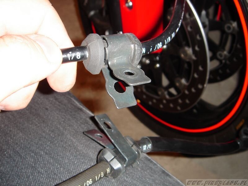

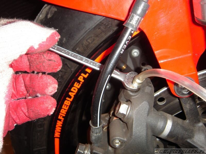

3. gdy nie ma już płynu w przewodach odkręcamy mocowania przewodu na błotniku jak i 3 śruby w hamulcach i pompie. Pod półką jest jeszcze jedno mocowanie:
montaż Przewodów hamulcowych HEL | CBR 1000RR montaż Przewodów hamulcowych HEL | CBR 1000RR montaż Przewodów hamulcowych HEL | CBR 1000RR montaż Przewodów hamulcowych HEL | CBR 1000RR montaż Przewodów hamulcowych HEL | CBR 1000RR montaż Przewodów hamulcowych HEL | CBR 1000RR

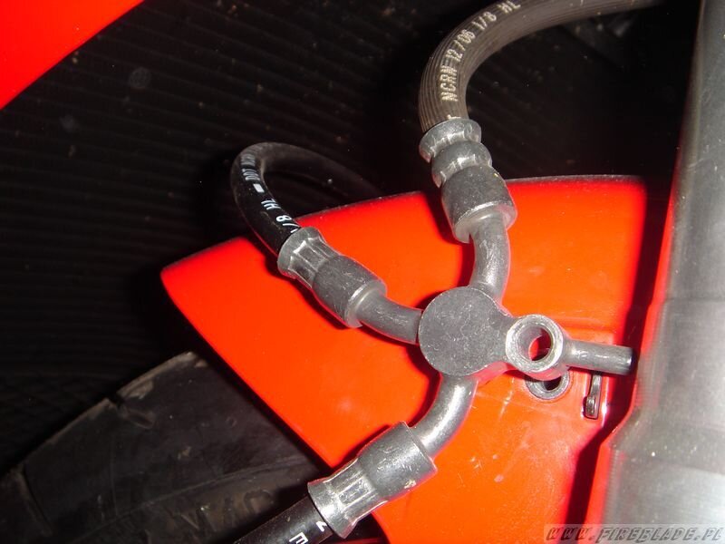

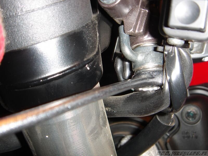

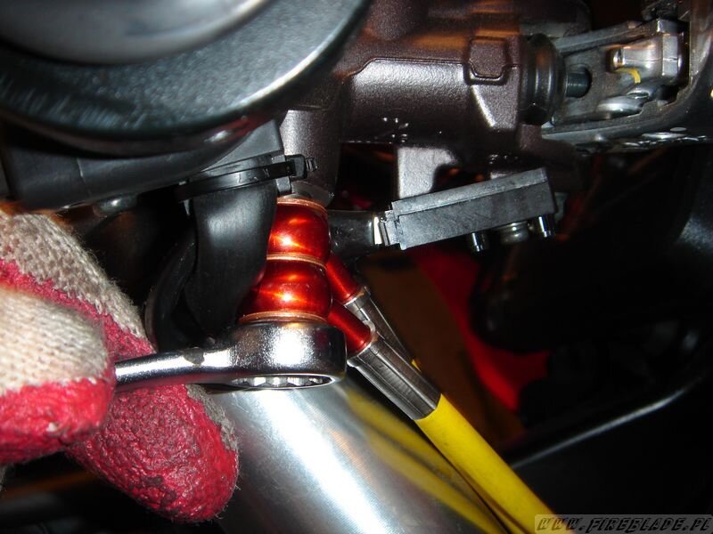

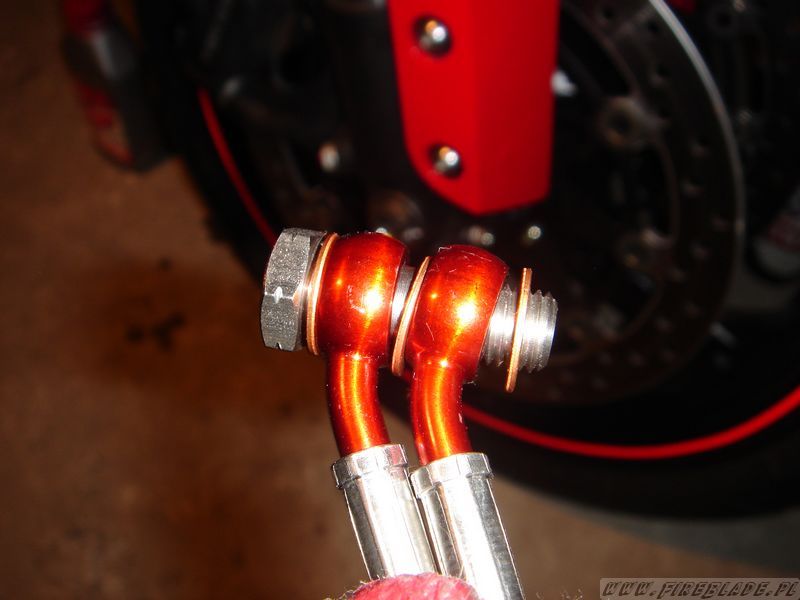

4. wyciągamy stary przewód i przykręcamy u góry dwa przewody (odpowiednią stroną!) na dłuższej śrubie + 3 podkładki:

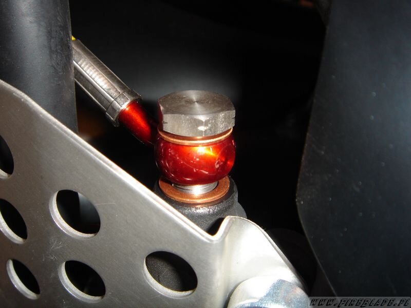

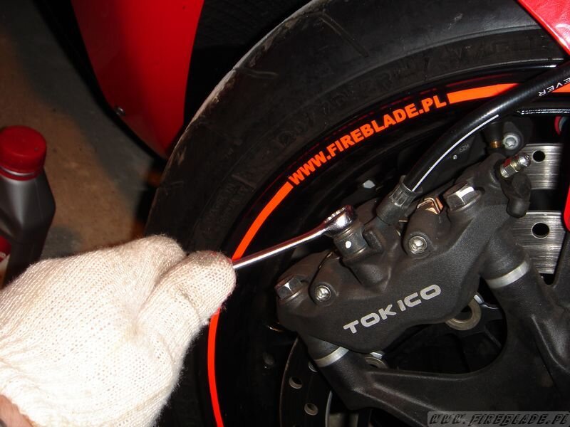

5. skręcamy zaciski na dole po obu stronach:

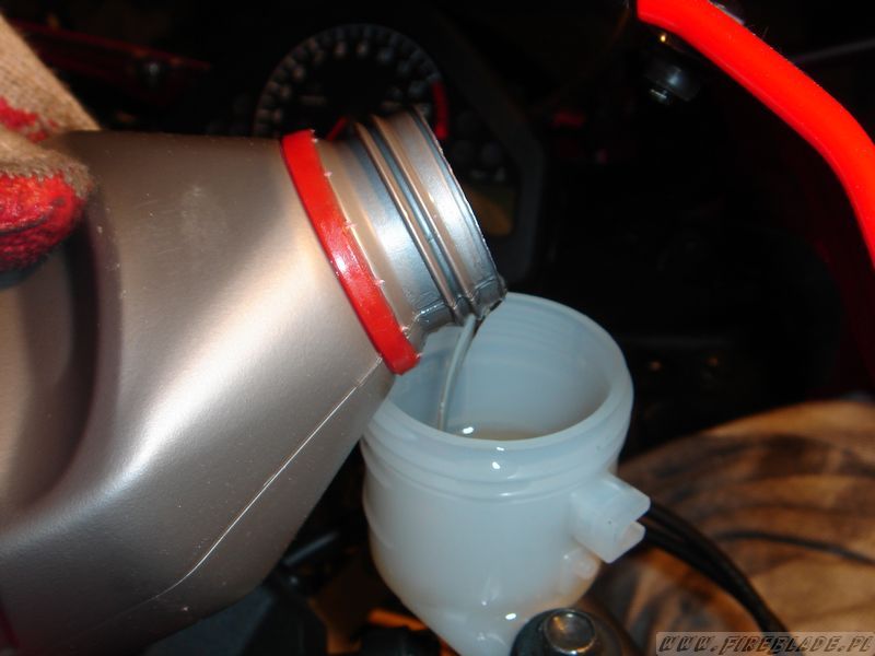

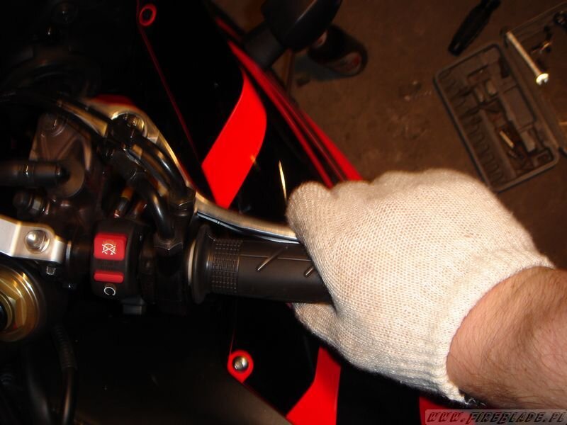

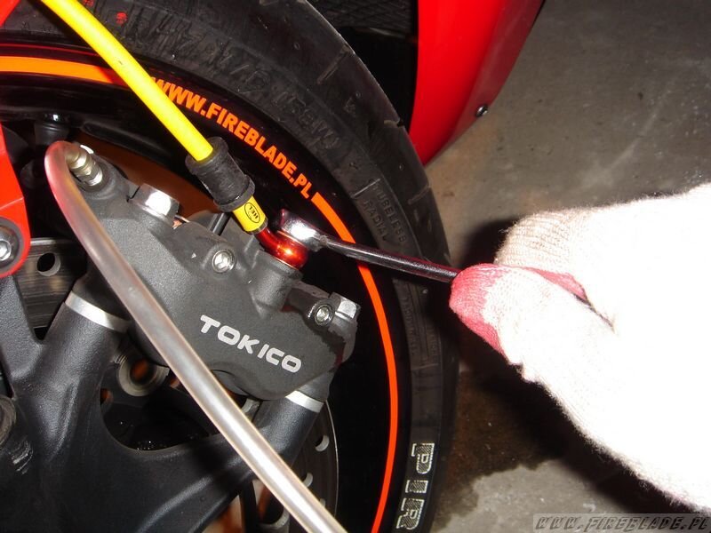

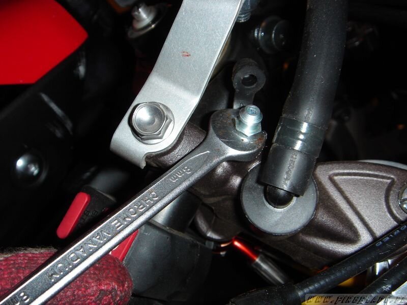

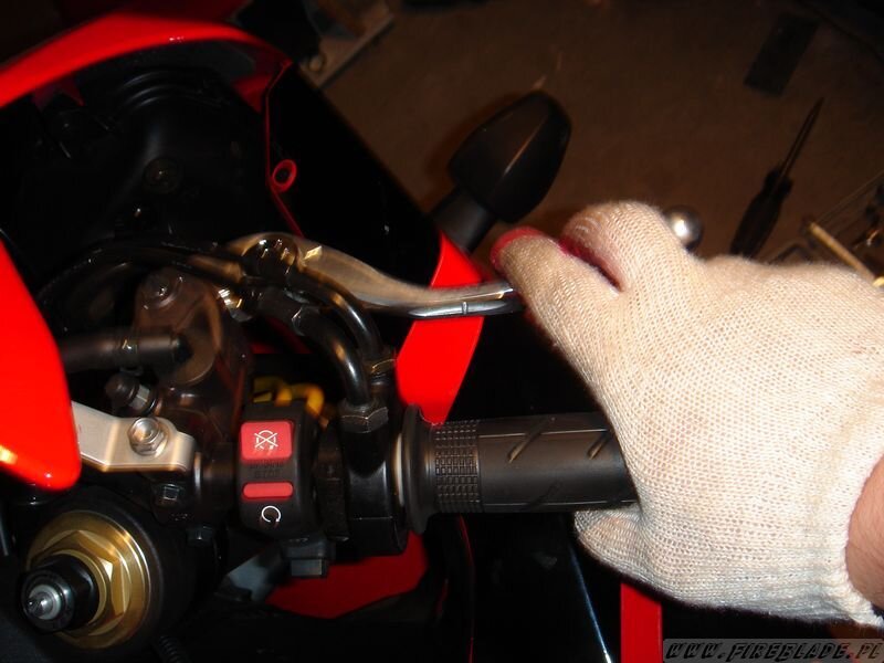

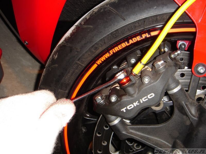

6. wlewamy nowy płyn do zbiorniczka i klamką hamulca pompujemy. Podłączamy rurkę do odpowietrznika w pompie i popuszczamy w celu odpowietrzenia - powtarzamy dopóki nie będzie bąbelek z powietrzem. Teraz robimy to samo z dolnymi zaciskami po każdej stronie, pompujemy klamka po czym popuszczamy odpowietrznik i tak w kółko do osiągnięcia zamierzonego celu :

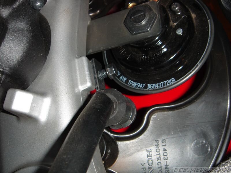

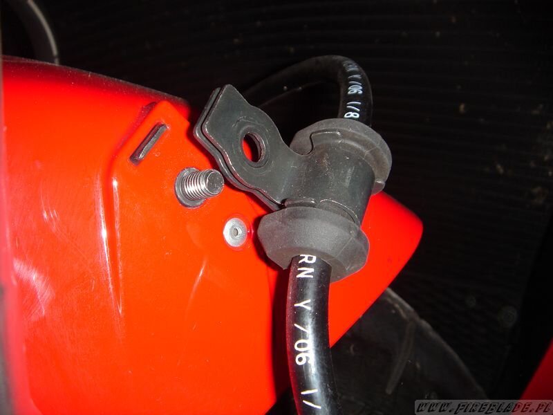

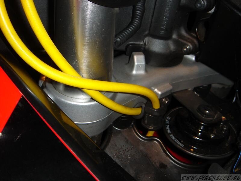

7. Skręcamy wszystko dokładanie, ściągamy gumę i zaciski z oryginalnego przewodu i zakładamy go po lewej stronie w swoje miejsce. Drugi mocujemy do górnej półki:

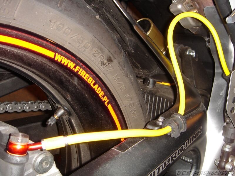

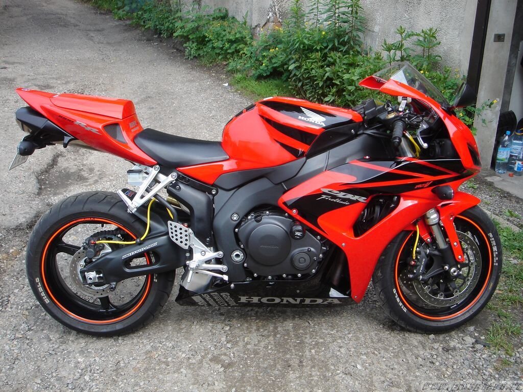

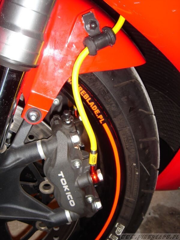

8. Efekt przedstawia się następująco:
