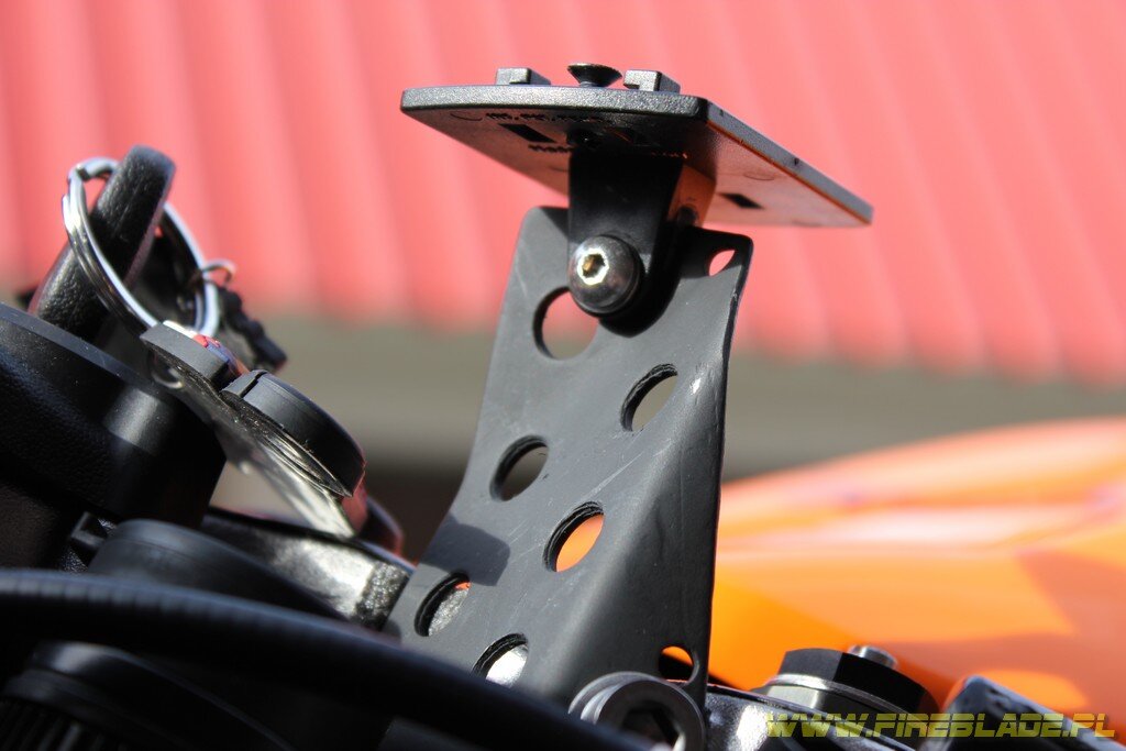

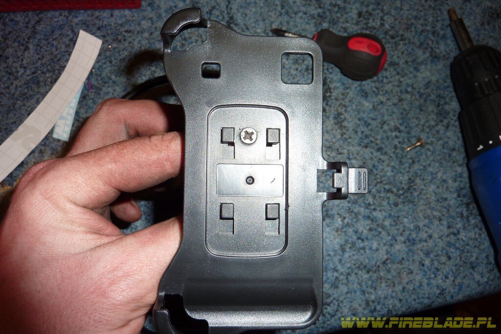

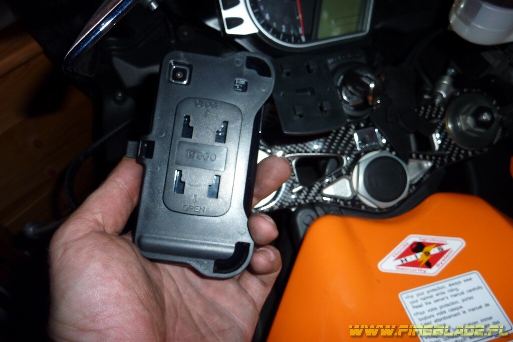

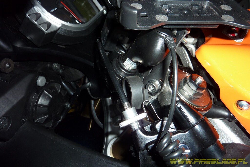

Postanowiłem do swojego "fajera" założyć uchwyt na telefon + gniazdo zapalniczki. Miałem koncepcje już z poprzednich motocykli SC50 i SC57b gdzie taki patent miałem ( garaz_gps.php ). Bardzo przydatna jest to rzecz bo w nieznanym miejscu np. na wycieczce, zatrzymywanie się co kilkanaście km by sprawdzić czy dobrze się jedzie doprowadza mnie do szewskiej pasji ?

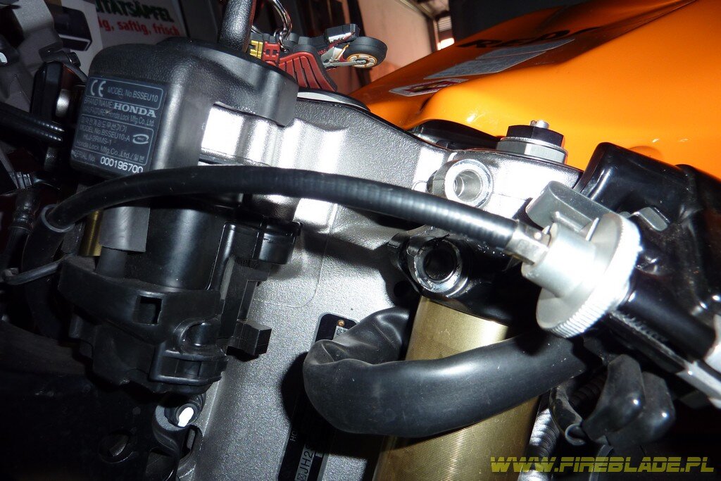

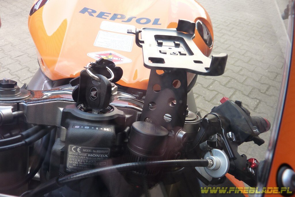

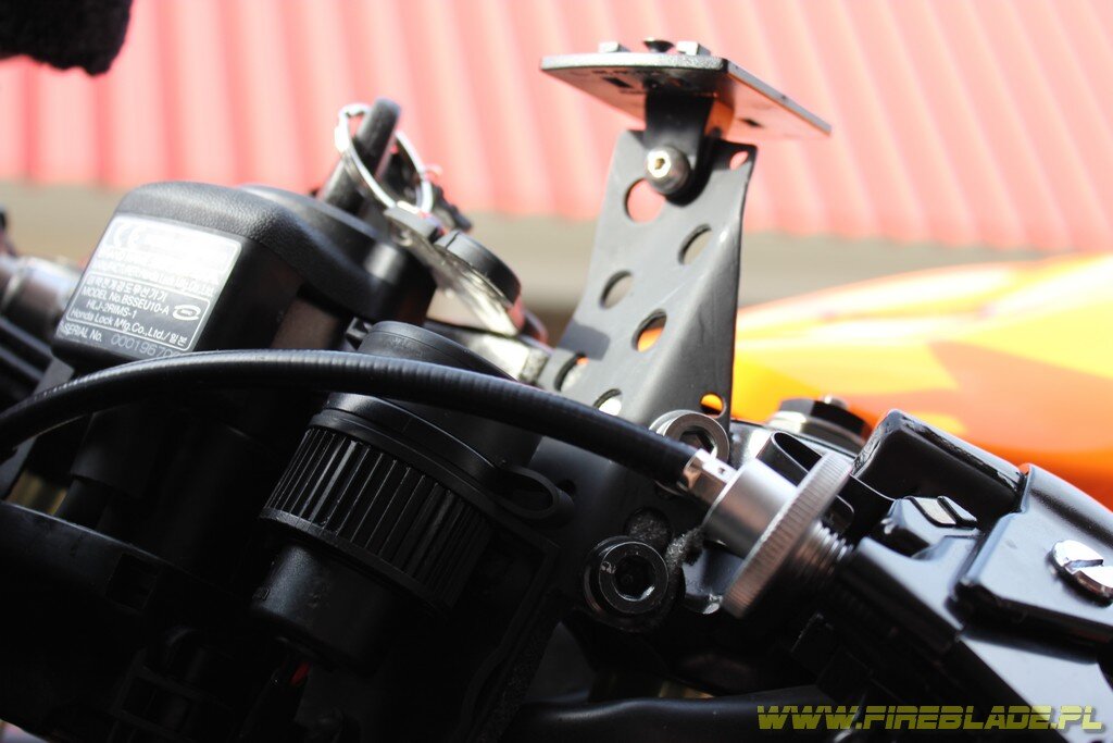

Wszystko pięknie i ładnie ale w SC59 jest problem bo miejsca nie ma za dużo a też brak w półce odpowiednich otworów (w SC57B był więc łatwo poszło) . Wymyśliłem patent by wykorzystać śrubę od mocowania półki do lag.

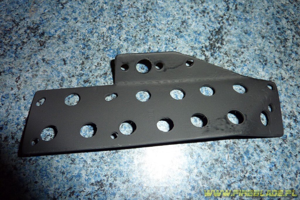

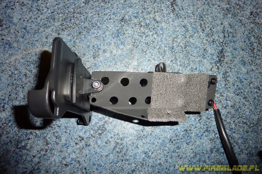

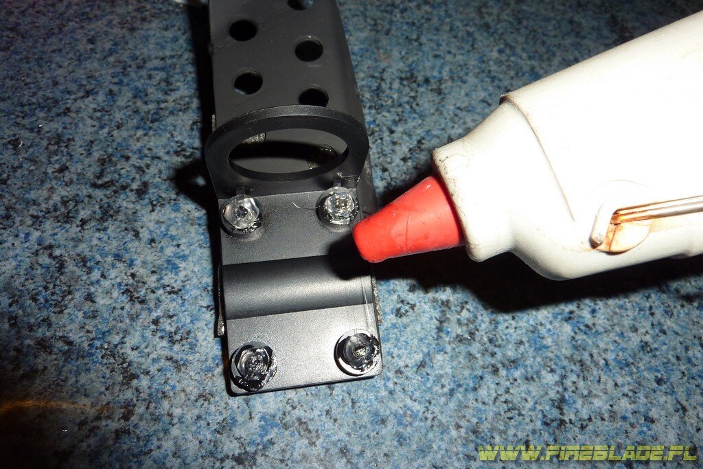

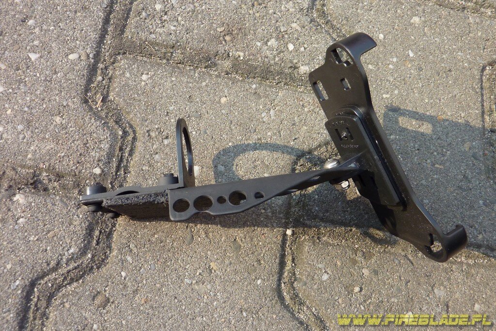

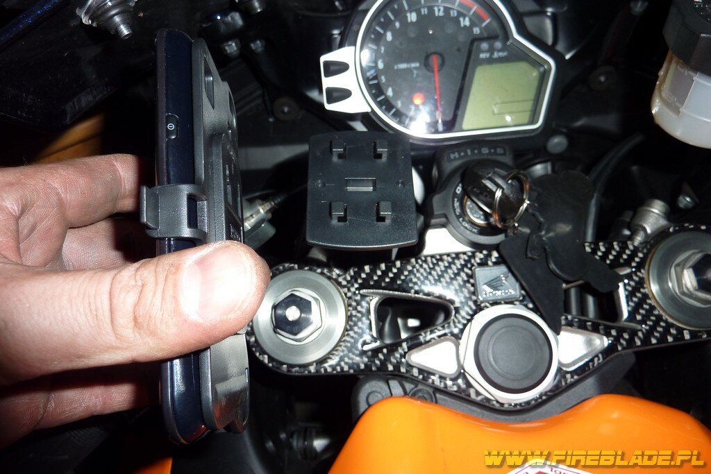

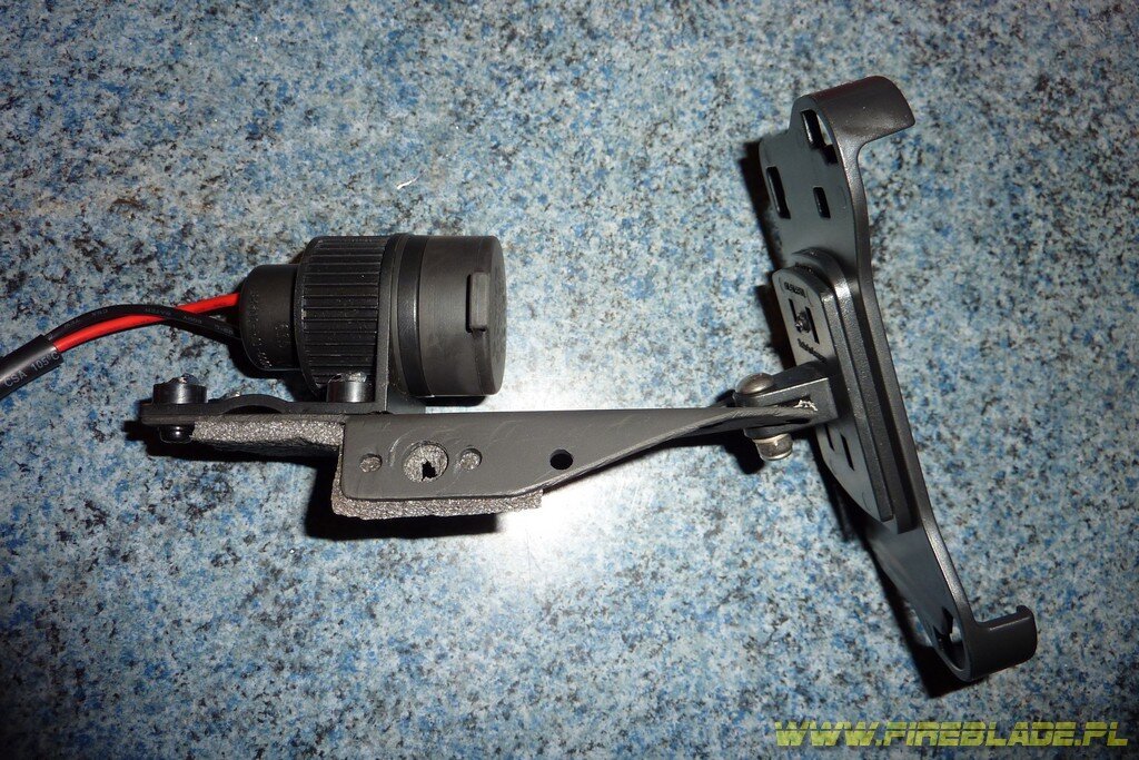

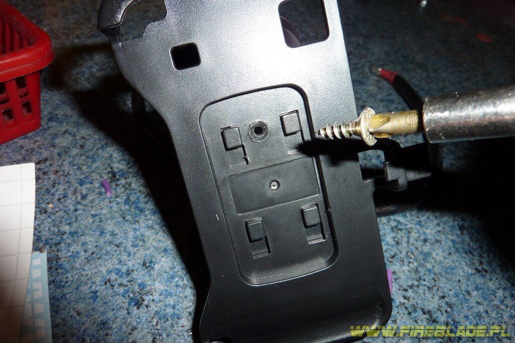

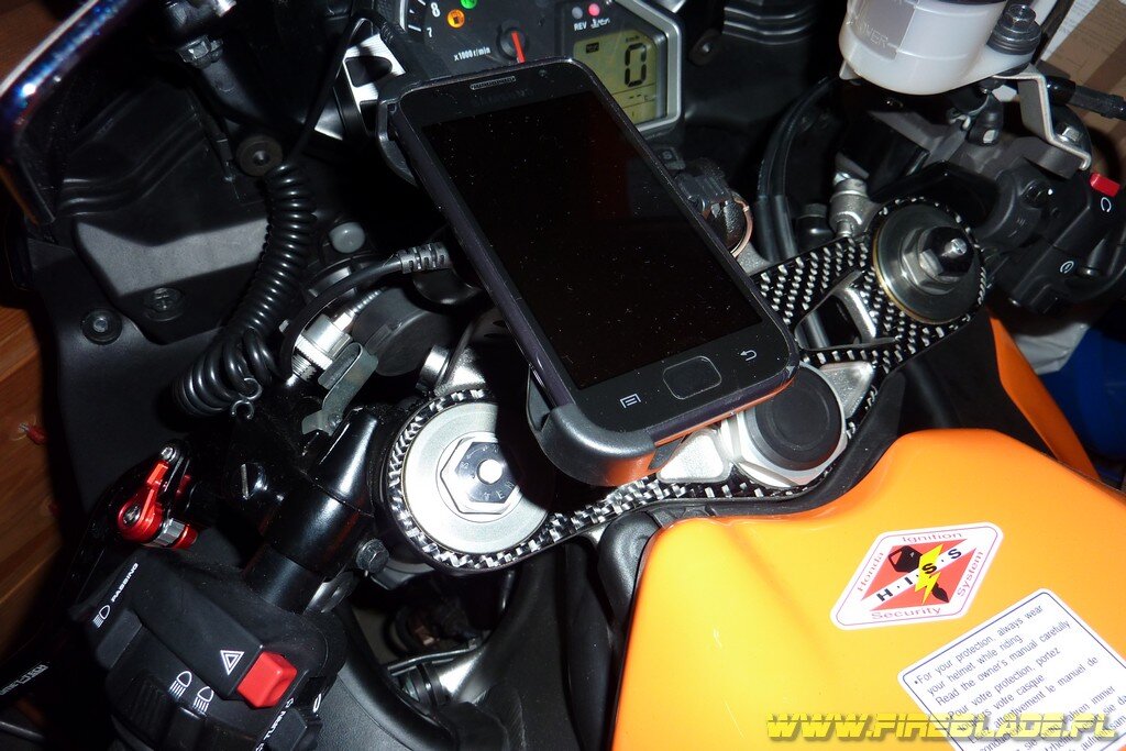

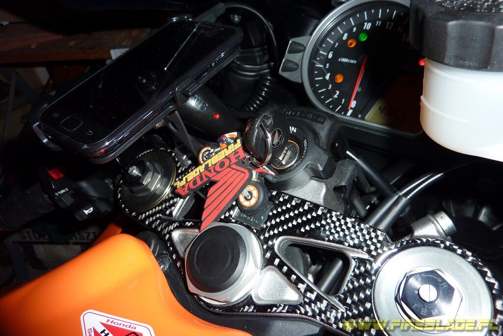

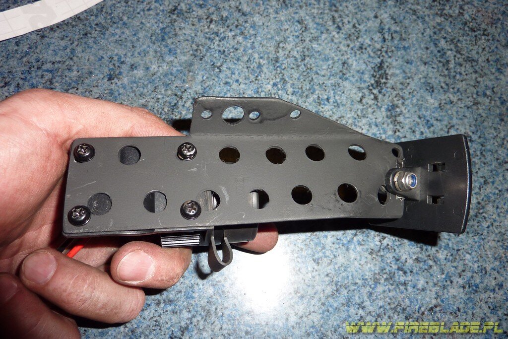

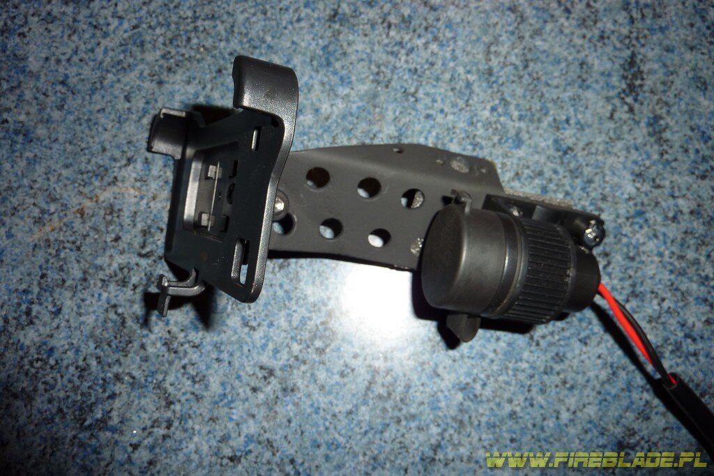

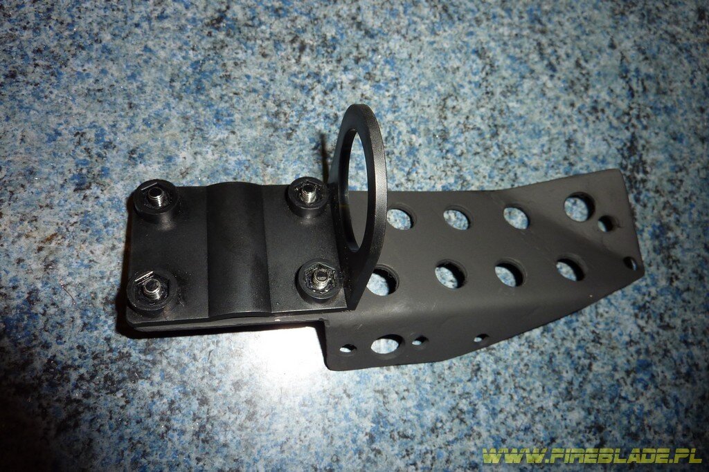

Z blachy ocynkowanej perforowanej kupionej w castoramie wygiąłem odpowiedni kształt, nawierciłem większe otwory (by zmniejszyć wagę ;) ) i było ok. Do samej blachy przykręciłem uchwyt z gniazda zapalniczki (dostępny w naszym sklepie - gniazdo zapalniczki - sklep.fireblade.pl ) i przytwierdziłem same gniazdo. Jako uchwyt do telefonu użyłem popularny standard mocowania HR + odpowiednie gniazdo do mojego telefonu (praktycznie można dostać do każdej popularnej komóry) Dodatkowo wkręciłem małą śrubkę w sam uchwyt by zabezpieczyć przed przypadkowym odfrunięciu telefonu w czasie ostrzejszej jazdy ;) Wszystko zostało pomalowane na kolor czarny i tak to prezentuje się w praktyce.

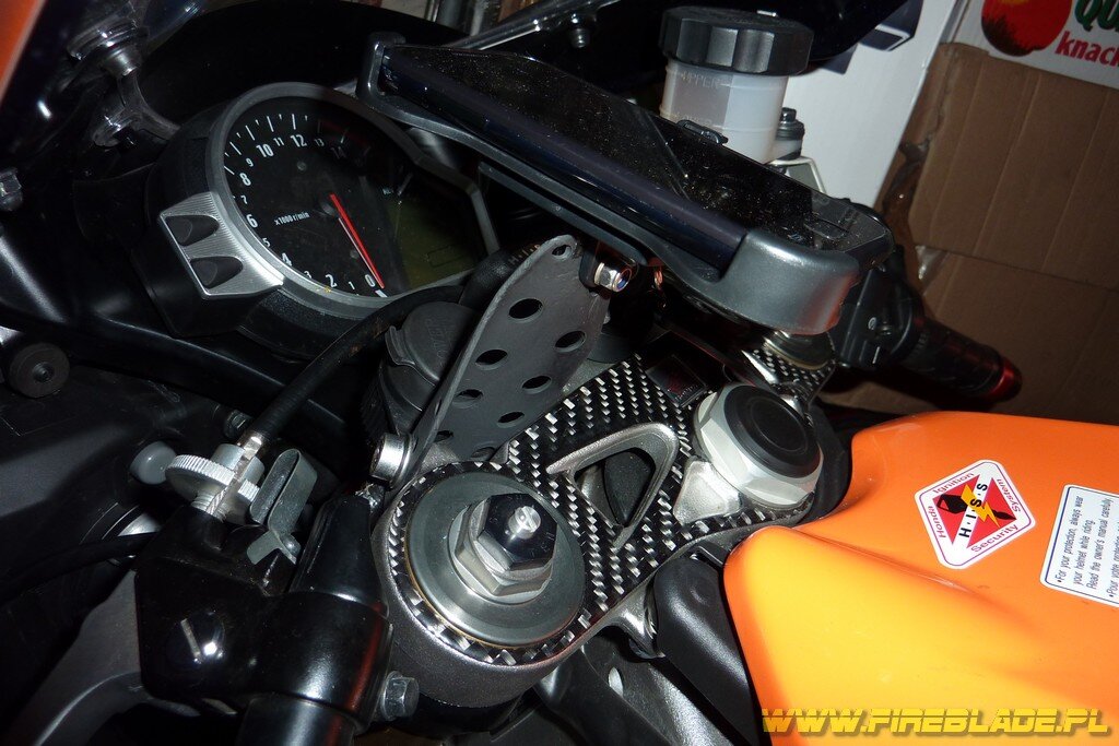

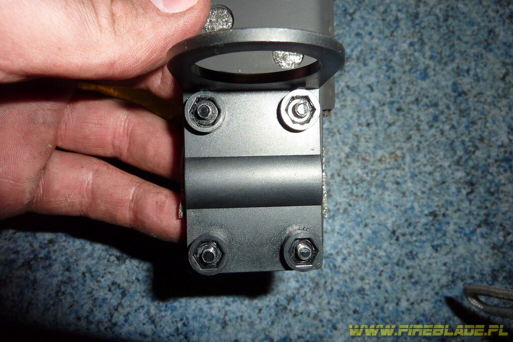

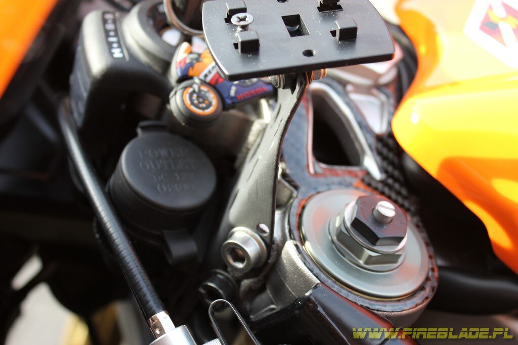

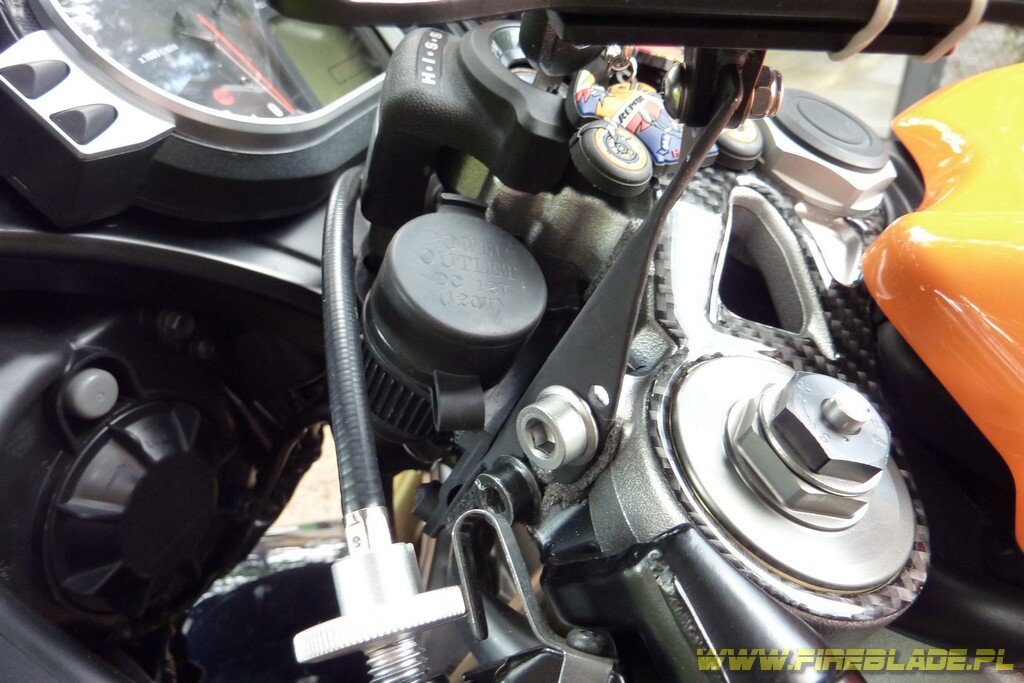

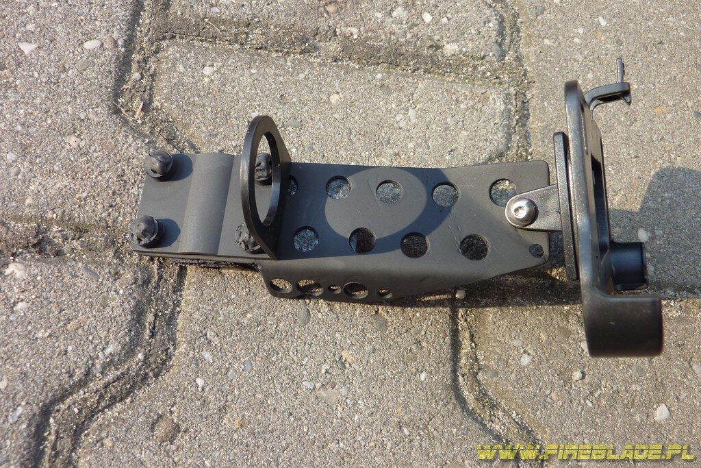

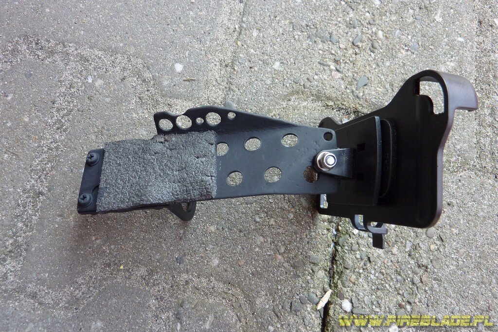

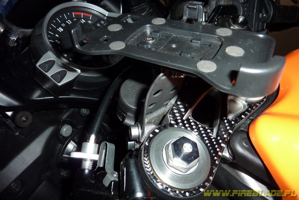

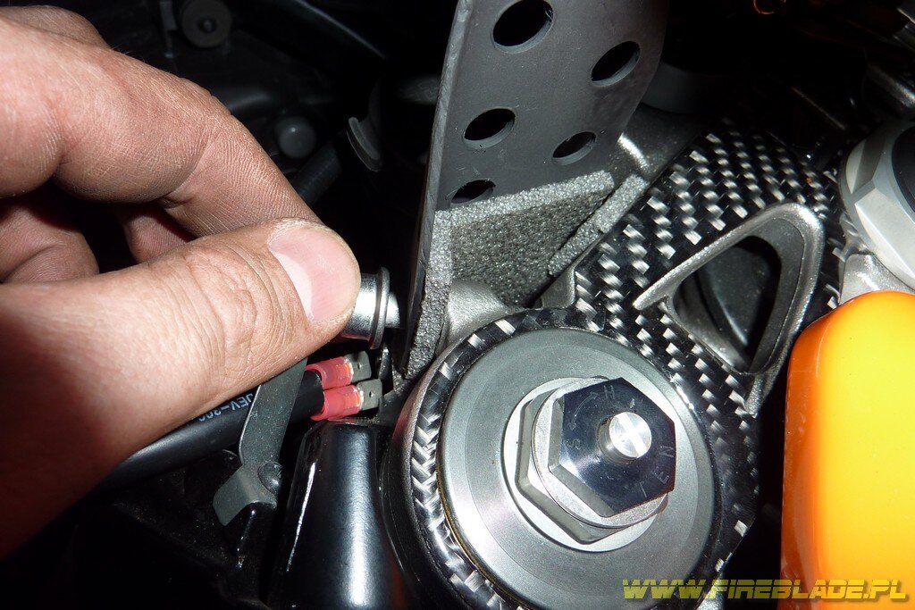

Początkowo nie było problemu ale szybko okazało się ze na jednej śrubie uchwyt jest niestabilny i troszkę za wysoko sam telefon się znajduje. Troszkę zmodyfikowałem projekt przystosowując do pod 2 śruby z półki. Problem był troszkę z samymi otworami ponieważ śruby nie idą całkowicie symetrycznie względem siebie.

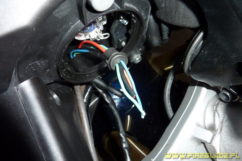

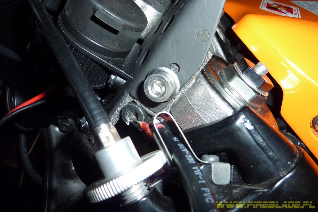

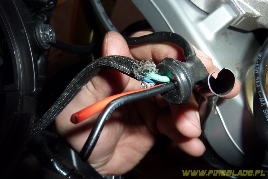

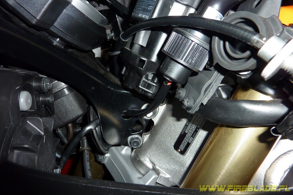

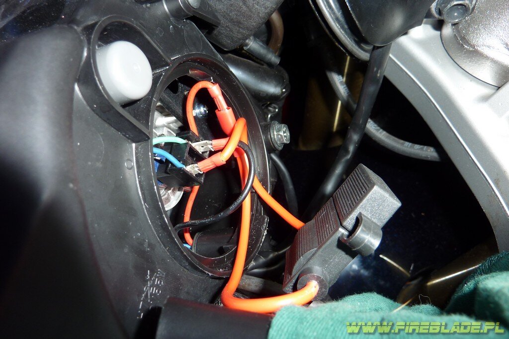

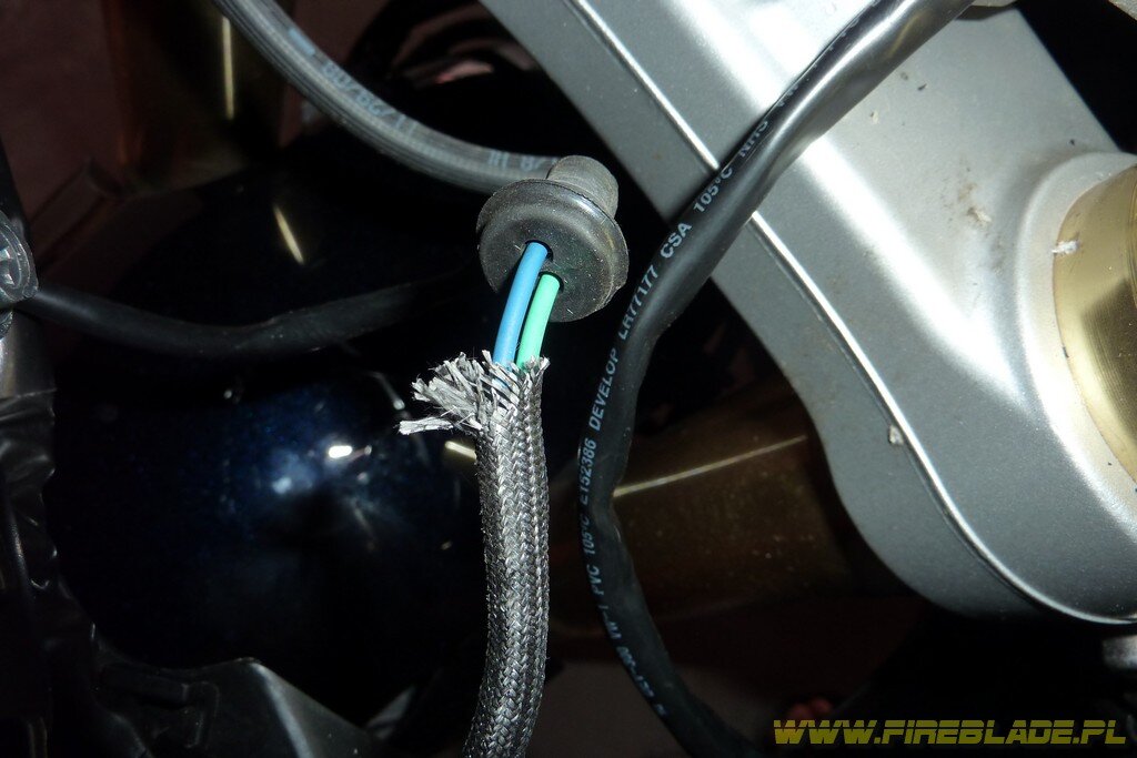

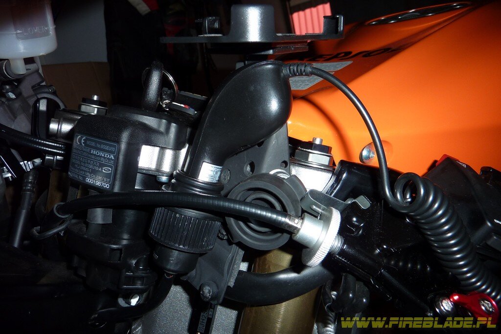

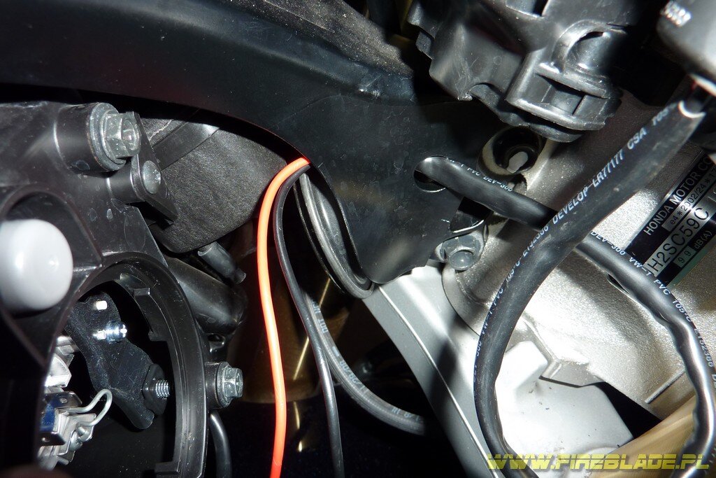

Gotowy uchwyt , teraz czas na gniazdo zapalniczki. Podobnie jak w poprzednich ścigach gniazdo podpinam pod światła długie (w momencie załączenia długich zaczyna płynąć prąd) - proste i dość bezpieczne rozwiązanie. Same kable przeciągnąłem przez otwór w stelażu licznika, a same kable do klosza lampy idą obok oryginalnej wiązki – trzeba było się troszkę namęczyć by je przecisnąć przez gumkę ale takim sposobem nic nie trzeba było modyfikować- wiercić a szczelność lampy pozostała nienaruszona. W samej lampie dodałem bezpiecznik 10A w plastikowej zamykanej obudowie, a wszystko podpiąłem do oryginalnej kostki przy żarówce (od zewnętrznej strony) , dodatkowo zalałem to pistoletem z ciekłym żelem.

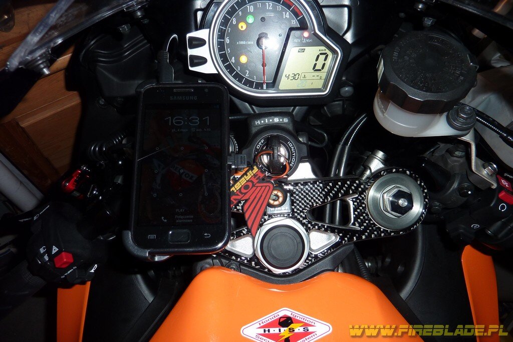

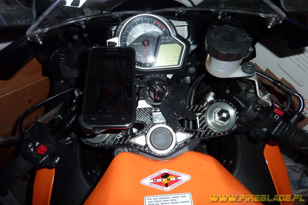

Wszystko spisuje się idealnie, mogę polecić taki patent z czystym sumieniem :) Poniżej zdjęcia gotowego uchwytu.
