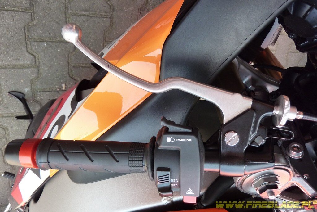

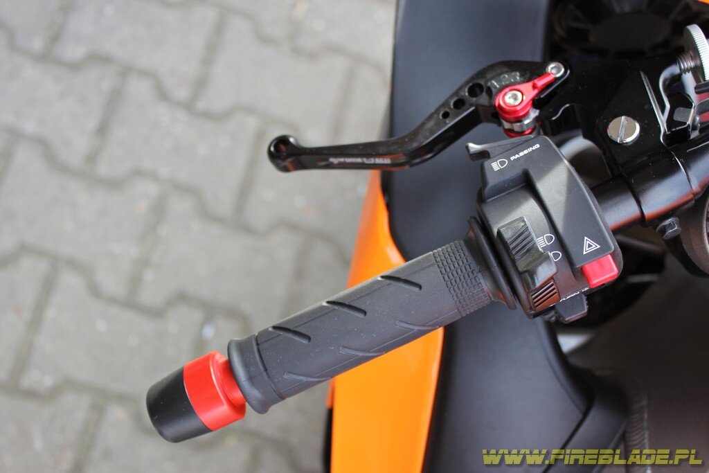

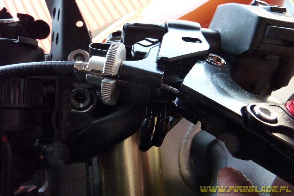

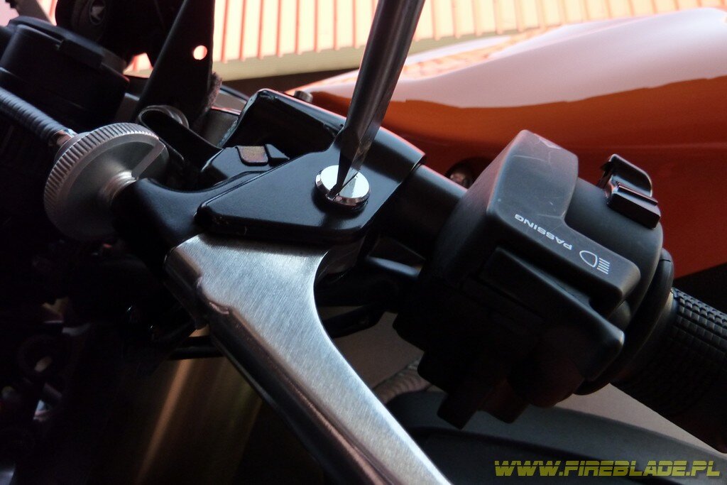

Tak prezentują się klamki WOMET-TECH na moim sprzęcie, sam montaż to zaledwie kilka minut, z klamką hamulca nie ma najmniejszego problemu i wystarczy odkręcić śrubę i wymienić klamkę. Przy klamce sprzęgła najpierw odkręcamy pokrętło naciągania linki, póĽniej samą śrubę, odginamy klamkę i wyciągamy linkę. Montujemy w odwrotnej kolejności ;)
