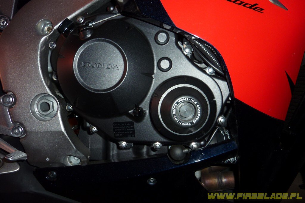

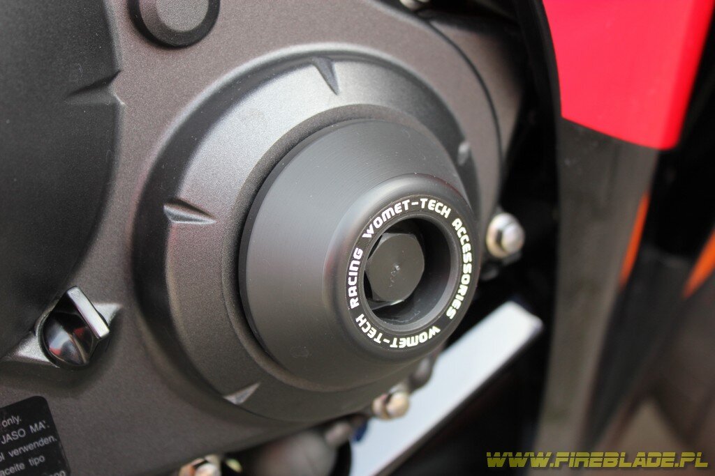

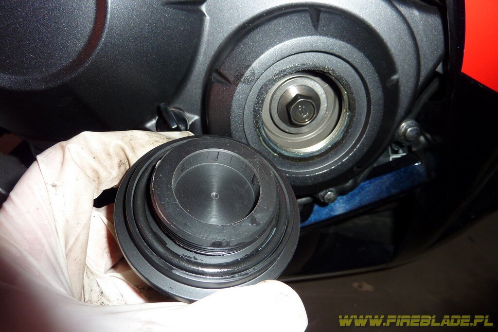

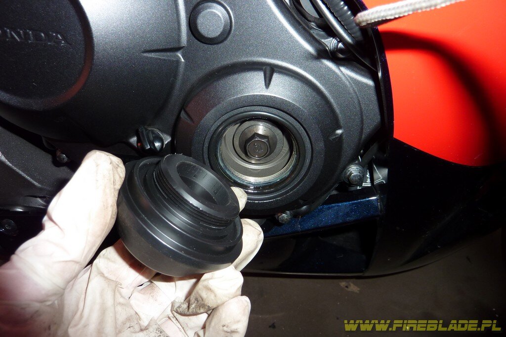

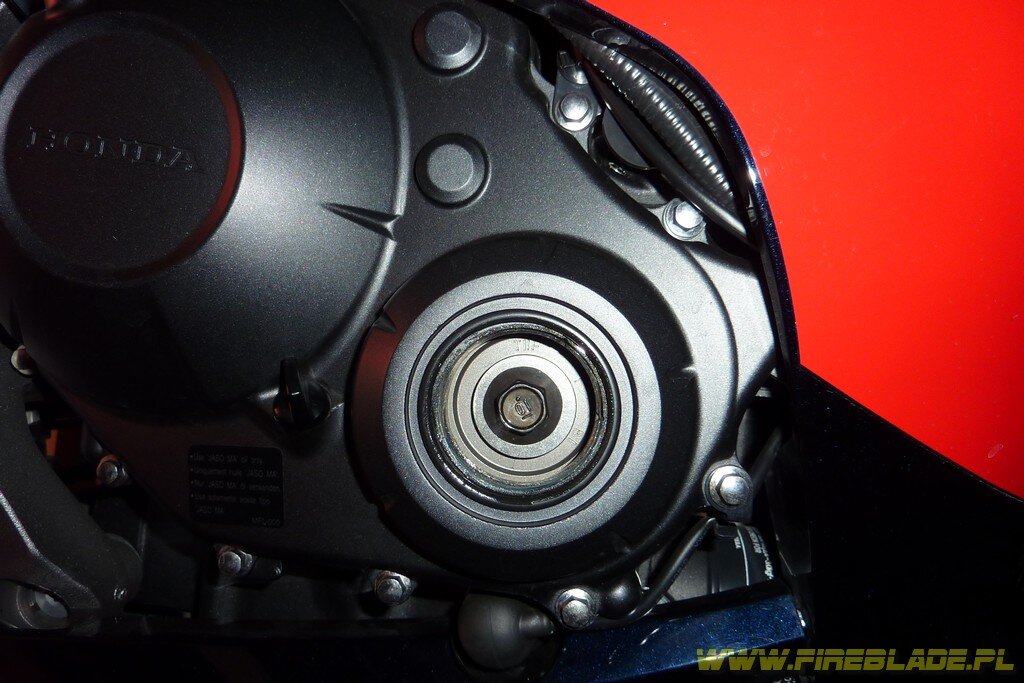

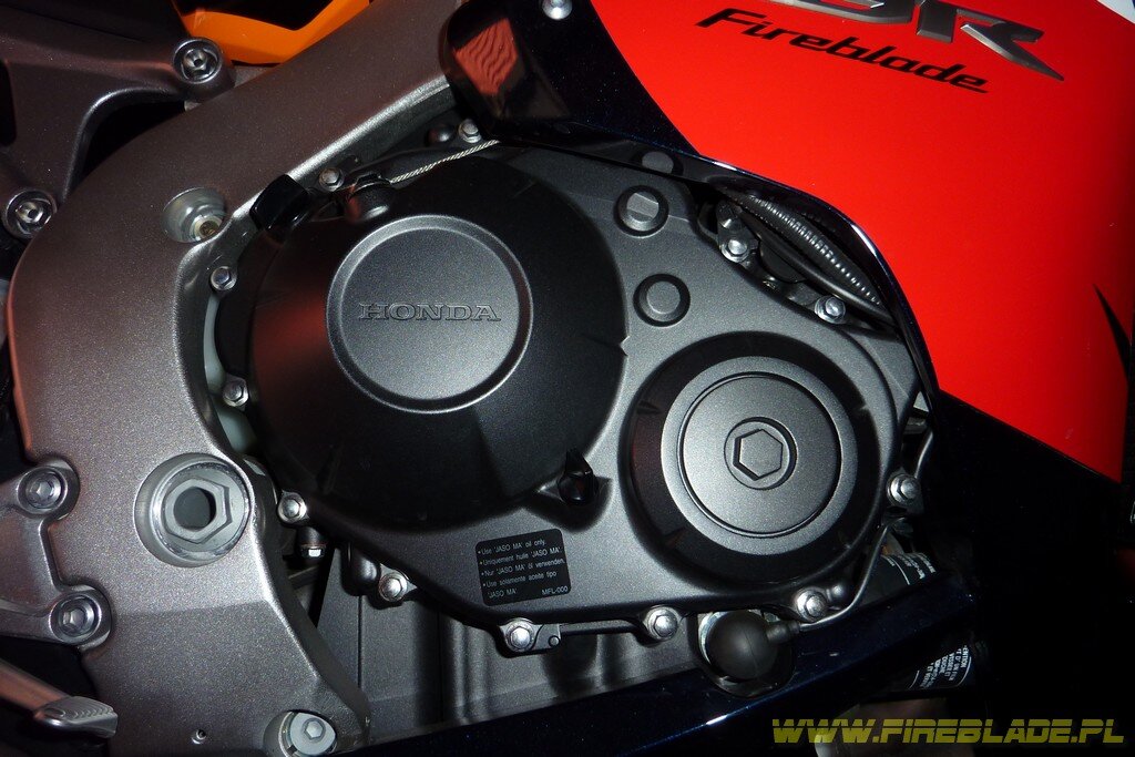

Crashpad prawego dekla w Fireblade SC59 moim zdaniem to dobra rzecz, dlatego postanowiłem sobie zamontować ten element zabezpieczający moje maleństwo przed uszkodzeniem :) Całość trwa może 3 minuty, lecz jest jedna ważna rzecz na którą należy zwrócić uwagę. Mianowicie po odkręceniu małego dekielka musimy usunąć z niego uszczelkę która należy założyć na crashpada i dopiero zakręcić. Nie staramy się dokręcać go na maxa ponieważ jest wykonany z odpornego na uderzenia plastiku i łatwo go kluczem przekręcić.
Sam crashpad można dostać w naszym sklepie - crashpad dekla - sklep.fireblade.pl )
Całość prezentuje się całkiem dobrze :)
