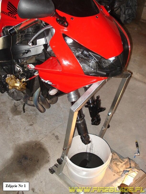

4. Spuścić olej. Wykręcić śrubę spustowa (zdjęcie Nr 1)

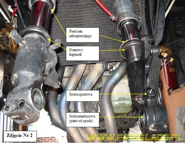

6. Zdjąć gumowe kapturki ochronne oraz druciany pierścień zabezpieczający uszczelniacz przed wysunięciem. Można użyć małego śrubokręta , ważne by nie porysować lagi! (zdjęcie Nr 2)

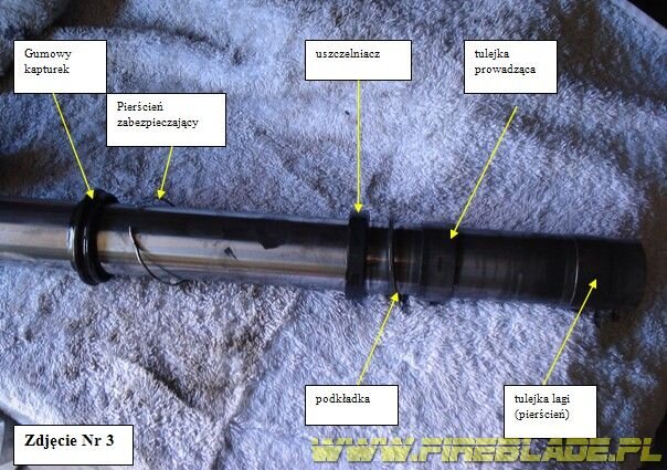

8. Zdjąć tulejkę lagi(pierścień), tulejka prowadząca, podkładkę i stary uszczelniacz. Założyć nowy uszczelniacz(odpowiednią stroną) oraz wszystkie elementy w prawidłowej kolejności(zdjęcie Nr 3)

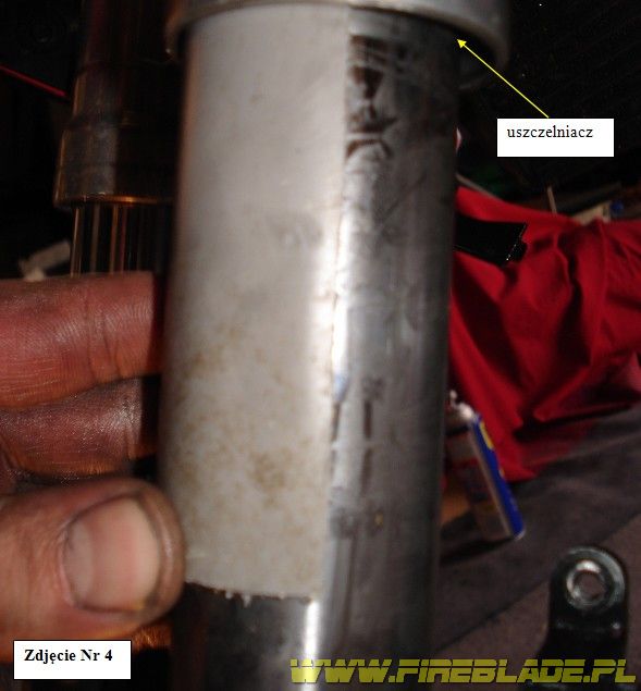

9. Wsadziś lagę i wbić uszczelniacz na tyle głęboko, by zobaczyć rowek pierścienia zabezpieczającego. Można użyć do tego drewnianego kołeczka o średnicy ok. 5mm bądź kawałka plastikowej rurki o średnicy 50mm przeciętej na pół. (zdjęcie Nr 4)
